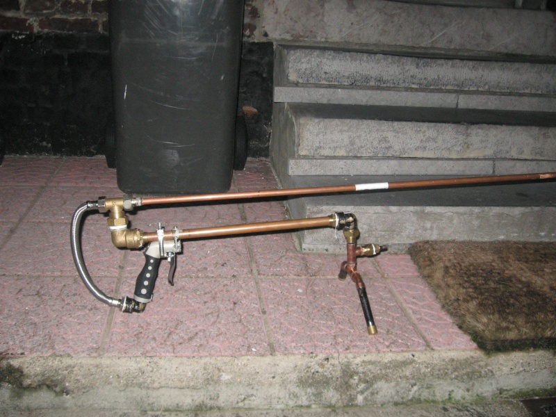

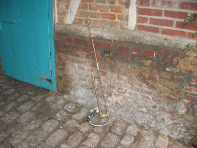

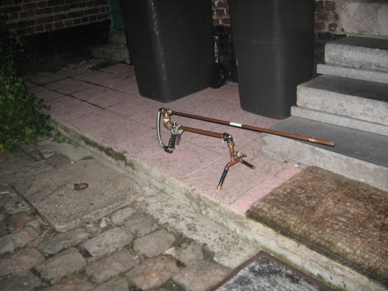

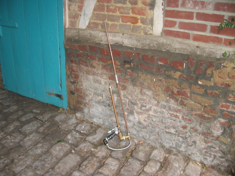

hello,
this is my airgun with quick exhaust valve
It's full metal
features:
-(qev perso) 3/4
-bi pod
-barrel diam.10 mm
-operating pressure: 13 bars (190 psi)
video:
CpTn_lAw
Posts: 987
Location: France
salut julien! on dit "bipod" pour le bipied ;) Super creation, meme si sur ces forums la, on dira plutot que tu as une valve à piston plutot qu'une QEV, car la plupart des membres font des canons avec de vraies QEV achetées sur internet. Ici ils utilisent pas les mesures metriques des pas de vis, ils donnent le diametre en pouce , 20x27 correspond a 3/4", 15x21 a du 1/2" ; et 24x36 a du 1".
Dis moi tu tires a combien e distance avec ce truc? J'en avai un comme ca ya longtemps et jpouvais facilement toucher genre un panneau publicitaire (juste indicatif pour la taille) a 150 metres. Si tu as besoin d'infos, envoie moi un message privé ;) jmappelle benoit et j'ai 20 ans ;)

I like your trigger setup.

salut,ok pour le trépied mais pour le bi pied on dit comment?
Et merci pour les informations :)
Pour la distance je pense qu'elle ne doit pas être mauvaise
En tir à 45 ° j'arrive à tirer jusqu'à environ 130 ~ 150 mètres
et tirant avec une craie

Bipied =bipod
Trepied=tripod
Si tu pouvais ajouter un support pour le canon tu gagnerais en précision, c'est fou à quel point le canon flechit (surtout lors du tir).Try adding support for the barrel, it can only help with accuracy as it will help prevent flexing.

The gun looks respectable. My only negative would be that it could use a support between the barrel and the chamber. In the video, the barrel seemed a little wobbly.

Its funny that french speaking people call every second valve on the good cannons a QEV, is this a self made piston valv eor a commercial QEV?
Overall its i nice cannon, what projectiles do you shoot and what caliber does it have? Can you pst the specs, it would help us comment. And jsut out of curiousity, what do you use for air, a compressor or a hand pump?
